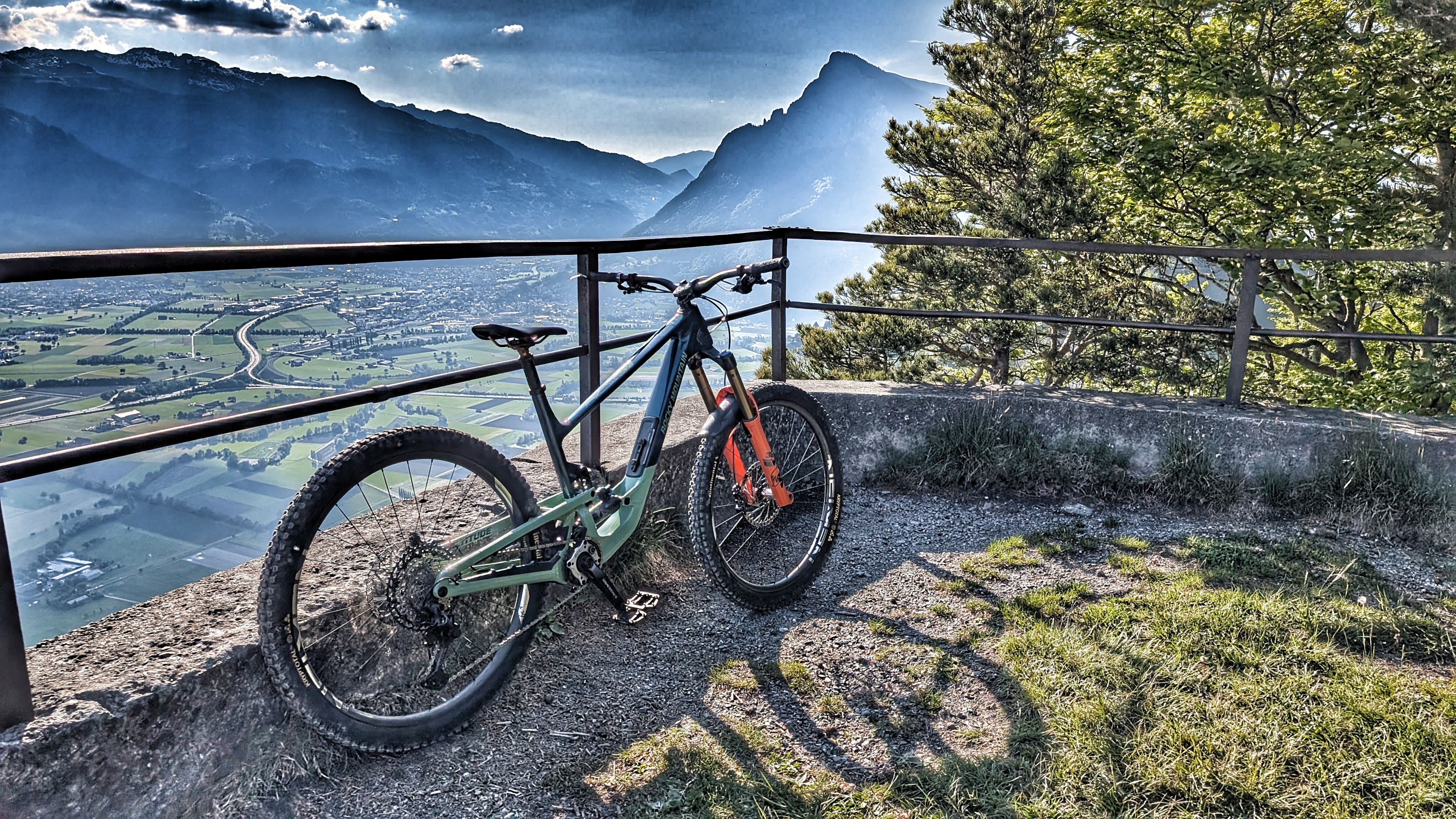

Meins ist mittlerweile auch da und die ersten 100 km sind schon abgespult.
Momentan noch mit Luftdämpfer wird aber wohl bald durch den Coil ersetzt...
Rad geht super. Bin sehr zufrieden bis jetzt!

Ganz geiler Brummer, den du da hast. Hast du es mit vorhandenen Teilen bestückt? Gabel, O Chain, Scheiben sind ja schon mal anders.
Zitieren
Dankeschön!!
Ja mein "altes" Bike war Teilespender und bischen was war noch in der Restekiste bzw. neu...
Lenker neu OneUpComponents V2 Carbon Handlebar "Restekiste"
OAK Components Eternal Vorbau "neu"
OAK Components Grown Bashguard "neu"
Sattelstütze FOX Factory 2025, 210mm "neu"
Sattel ERGON SM Enduro Comp Oilslick "neu"
Griffe Ergon - GDH Team "neu"
O'Chain "gespendet"
Laufradsatz Newmen Carbon mit Galfer Shark Bremsscheiben "gespendet"
Gabel Fox Factory 170mm orange "gespendet"
Coil RockShox Super Deluxe Ultimate "gespendet" steht noch bereit, warte noch auf das Einbaumaterial
Achja den Shifter hab ich auch noch von SLX auf XT abgeändert... damit ich doppelt runterschalten kann ;-)
